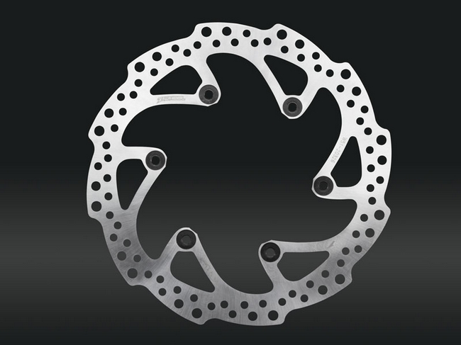

No es problema de las pinzas ya que las de la Tricker y la Serow son iguales, lo que cambia es el tamaño del disco. Por tanto la solución más fácil es poner el disco de la Tricker con los mismos anclajes de la pinza original. Aunque lo ideal es que si la llanta ya incluye el disco es aprovecharlo para mejorar la frenada y poner un nuevo soporte para la pinza, algo nada complicado. Lo que no se es si complicaría el tema de la homologación.

Lo que no vale es el disco ya que el de la serow es de 245mm de diametro y el de la tricker es de 220mm de diametro,las pinzas son las mismas y los agujeros donde se ancla el disco tambien son iguales con lo cual cambiando el disco bien quitandole el que trae en la rueda de serie o bien comprando uno(los hay desde 35 €+-) y asi tener 2 juegos de ruedas las de 18/21 nuevas para campo y las de serie 16/19 con unos neumaticos de carretera....no estaria mal...el precio +-lo que comenta rick...¿caro...barato?grandes conceptos...si estas en el paro y sin curro carisimo,si tienes un buen curro..me lo pienso....si soy Messi,mandame 1 docena de juegos..mejor 12 motos completas.

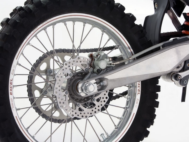

la llanta 18 entre sin problema atras, yo la monte con neumático 110 pero quedaba suficiente espacio para meter 120

Si que me he fijado en la rueda delantera del amigo japones y tuvo que levantar un poco la aleta delantera con unas pletinas,en la trasera como comento admin en su momento no hace falta hacerle nada y a estas menos aun pues al venir de la serow que es lo mismo que una tricker pero con otros plasticos es todo igual...casquillos etc,solo hay que cambiar el disco delantero pues el que traen estas llantas es el de la serow que es mayor...aunque ya puestos le pondremos estos discos Zeta que le van planchaos.
