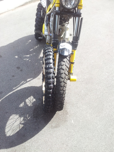

Si que son distintos a los antiguos 202...(en esa foto antes de ponerle los famosos Goldentyre GT200/205 en medidas originales y que ya no existen...) se ven con menos taco y mas asfalticos...desde luego los del dibujo antiguo nos convencieron por sus virtudes off/road (insisto moderado y no barro) a todos...a los nuevos no tengo el placer de conocerlos entonces pero pinta asfaltica tienen mucha...tirate a por los dunlop entonces o si encuentras algun TW40 o 202 antiguos en algun taller que los tenga en stock estaria bien.
![NEUMATICO TRICKER Vi1v8w10](https://i.servimg.com/u/f95/12/28/52/00/vi1v8w10.jpg)
![NEUMATICO TRICKER Proyec14](https://i.servimg.com/u/f95/12/28/52/00/proyec14.png)
